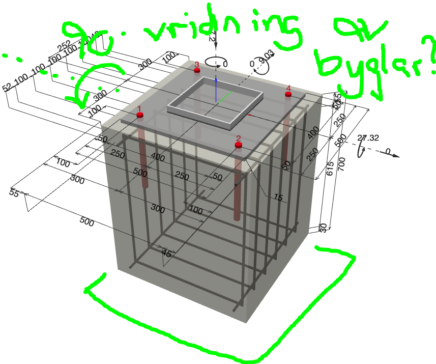

När jag lägger till byglar (stirrups), så står dom upp/dom är parallella med bultarna.
Jag vill att de ska ligga runt bultarna, så att de ligger runt bultarna och förhindrar betongspjälkningar.
När jag försöker vrida på dom så vrids dom bara runt z-axeln. Jag vill vrida dom 90 grader runt y- (eller x-)axeln så att de ligger runt bultarna. Går det att ändra?

Tack för er fråga.
Den funktion ni försöker använda är inte möjlig i vår programvara för efterinstallerade ankare då denna följer beräkningsmetodik EN 1992-4 och är begränsad till hur ni kan använda armering enligt denna kod.
Det scenario som skulle kunna passa bättre för ert fall skulle i viss mån vara möjlig att kontrollera i vår mjukvarumodul som täcker andra beräkningsmetodiker.
Vi rekommenderar att ni kontaktar er lokala HILTI tekniska avdelning för ytterligare hjälp angående detta specifika ämne.
