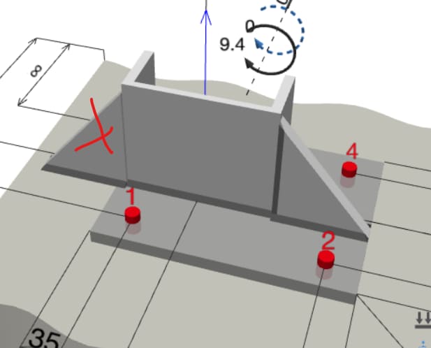

Livplåtar endast på en sida
I programmet kan man ange att man vill ha livplåtar men jag skulle vilja ha dessa enbart på en sida. Se bifogad urklipp. Kan man göra detta?
software,Anchor stiffness analysis/as-constructed
Posted by Engineering Centre Teamabout 4 years ago
Hej,
Tack för din fråga.
Just för den valda balken som du visar på din bifogade bild går det dessvärre inte att modifiera livavstyvningar, utan man får förhålla sig till du utformningar som finns tillgängliga i programmet. Se exempel nedan.
Har du fler frågor och funderingar får du gärna återkomma till din lokala ingenjör eller till Tekniskt Centrum. Kontaktuppgifter finner du på vår hemsida www.hilti.se.
