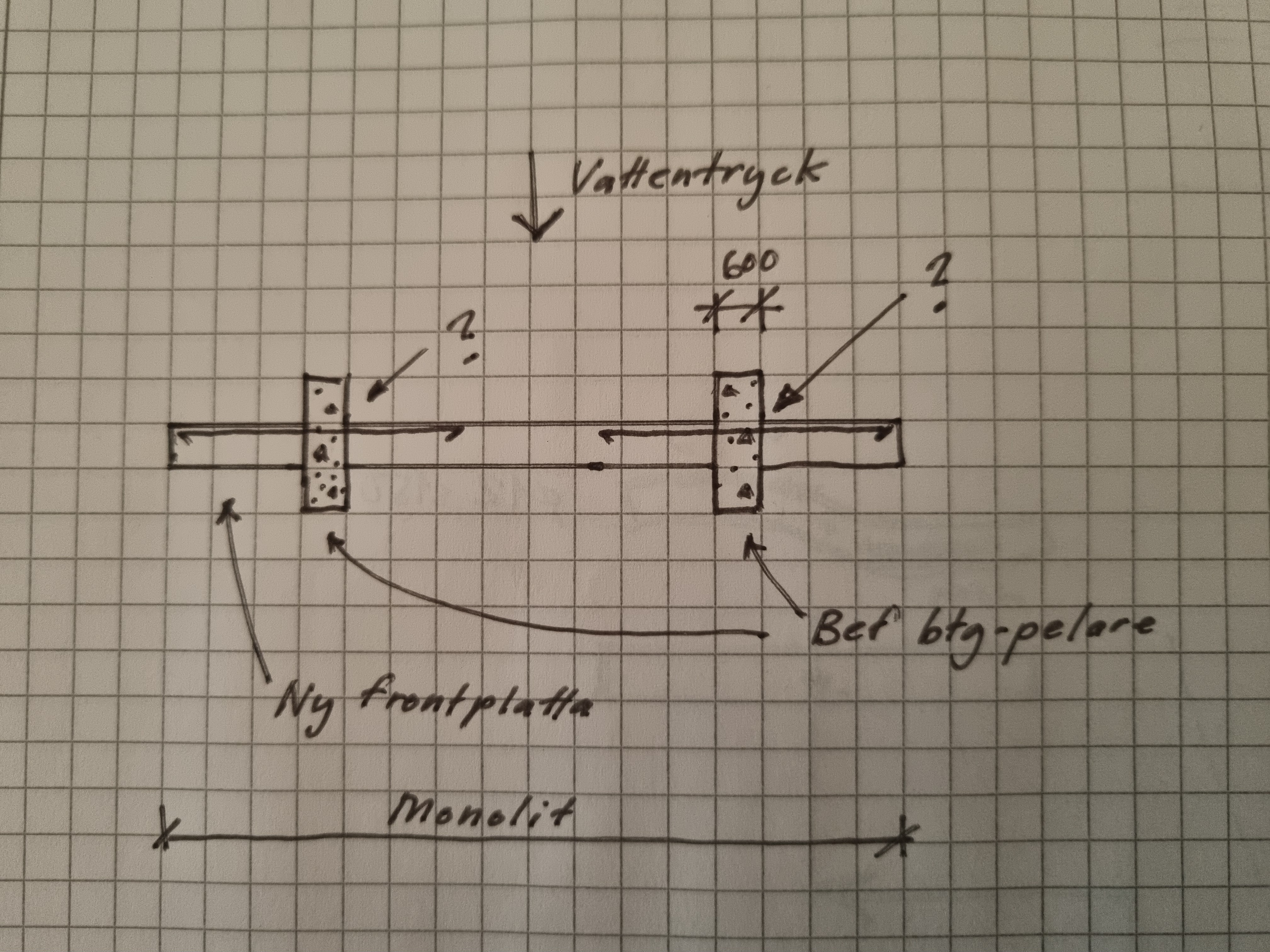

Hej! Vi projekterar en ombyggnad av en äldre damm.
Vi behöver fästa in en ny frontplatta till en befintlig pelare, vars betong är våt och drabbad av ASR.
Kan man borra rätt igenom pelaren (600 mm) och injektera ett armeringsjärn som sticker ut på båda sidor om pelaren? Vilken massa är isf lämplig? Bifogar en figur.

Tack för er förfrågan. Ett genomgående montage med armeringsjärn är dessvärre inte praktiskt möjligt samt kan bli svår att säkerställa vidhäftningen om armeringsjärnen skall utnyttjas i drag.
Det finns en metod för att utföra ett genomgående montage med hjälp av gängstång ihop med våra fyllnadsset men detta typ av montage täcks inte av något godkännande utan är endast en praktiskt metod för att kunna fylla utrymmet vid ett genomgående montage. Kontakta gärna er närmsta Hilti-ingenjör om ni skulle vilja diskutera mer av denna metod i ert fall.
