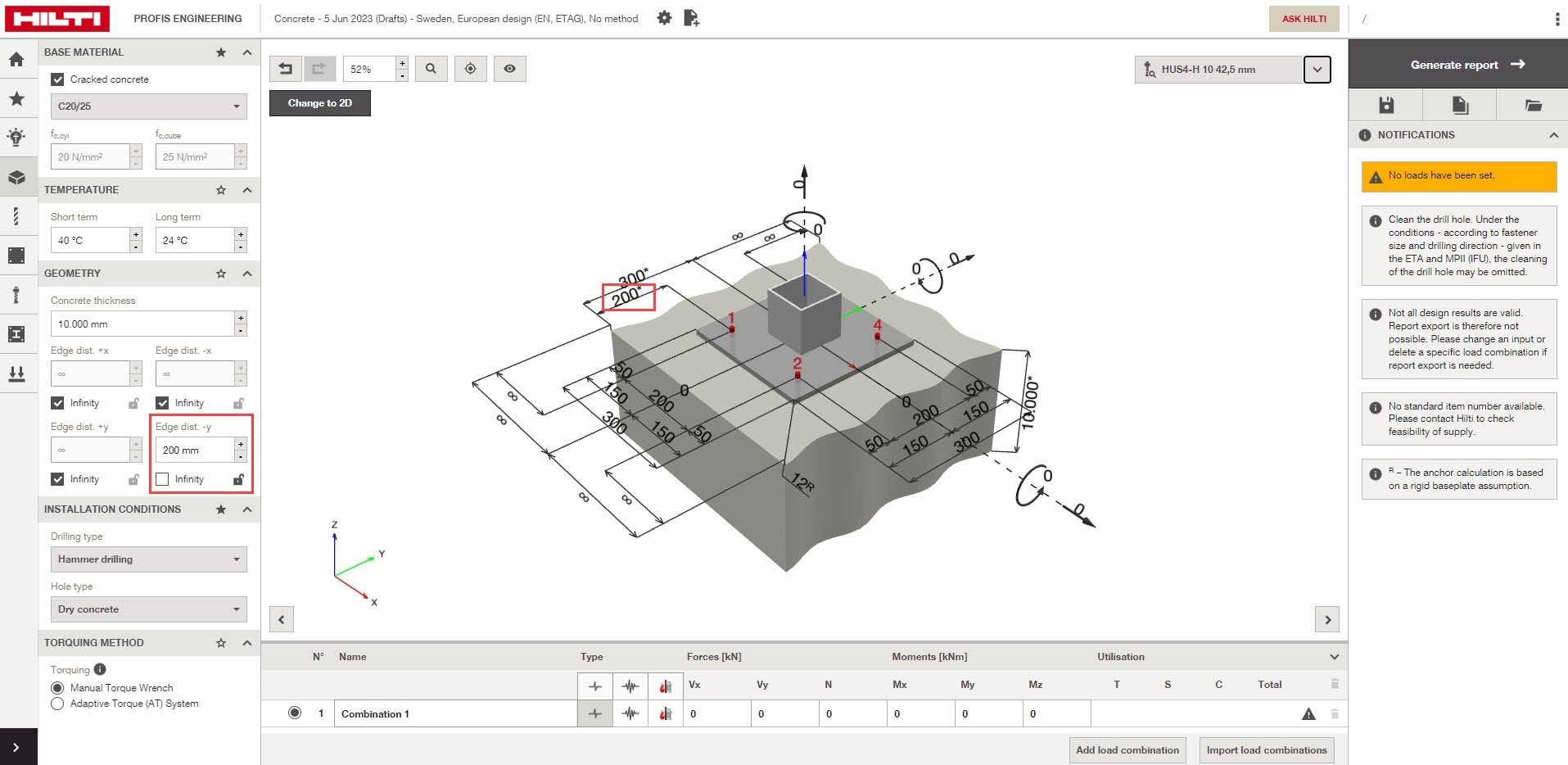

ÄNDRA KANTAVSTÅND VID INFÄSTNING MED KEMANKARE ?
Posted by KENNETH LINDGRENover 3 years ago
DET VERKAR INTE GÅ ATT ÄNDRA KANTAVSTÅND.
KEMANKARE,KANTAVSTÅND
Posted by Hilti Employee (hultkri)over 3 years ago
Tack för er förfrågan.
Om man vill ändra kantavstånd så kan man göra på två olika sätt.
Första sättet är att ändra direkt i modellen genom att klicka på det kantavstånd som man vill ändra. Det andra är att välja i menyn till vänster och ange måttet i vilken axel man önskar.
Bifogar en bild med de två exempel som nämns ovan.
